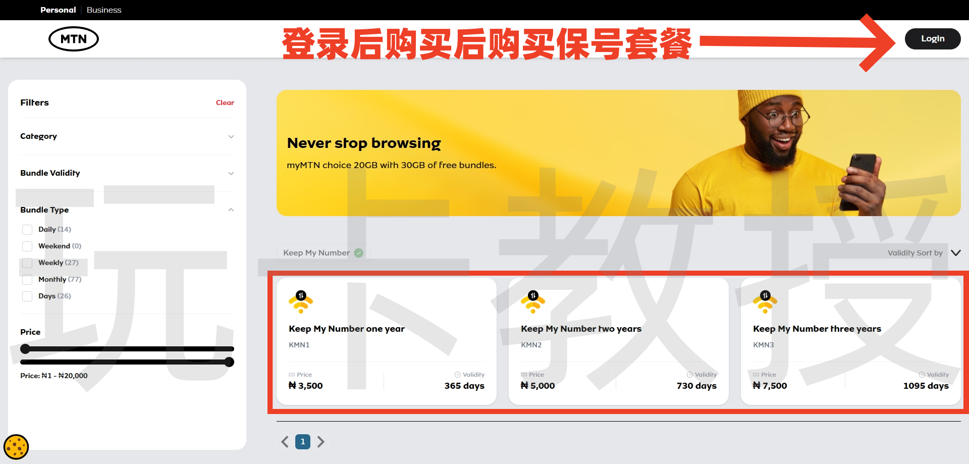

保号方案一,USSD代码保号/短信保号:
保号一年3500NGN(约17.67CNY),拨号键输入:*365*1# ,或发送短信:KMN1到+23436500
保号二年5000NGN(约25.25CNY),拨号键输入:*365*2#,或发送短信:KMN2到+23436500
保号三年7500NGN(约37.87 CNY),拨号键输入:*365*3#,或发送短信:KMN3到+23436500
注:需要2G网络才能使用USSD代码
保号方案二,网页购买套餐保号:https://selfservice.mtn.ng/buy-bundles?subCategory=Keep+My+Number

xxx363516Lv.2 发表于 2026-4-23 10:04:32 来自手机 | 查看全部
保号价格涨价了吗,怎么点进去7500了
教授小秘书楼主Lv.4 发表于 2026-4-23 10:32:04 | 查看全部
xxx363516 发表于 2026-4-23 10:04
保号价格涨价了吗,怎么点进去7500了
看来的确是涨价了
