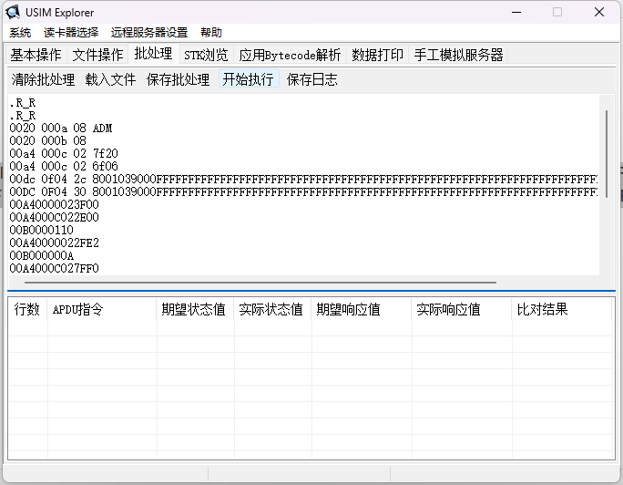

只有东信和平的卡有机会,移动的iccid倒数第八位是4的就是东信和平,联通有些卡也可以,最后一位应该是E。
把sim卡插到pcsc读卡器(可以读写esim的就可以),打开dx.exe看能不能解出授权码,如果可以打开USIM_Explorer选择读卡器,卡片类型选USIM,点批处理,把下面代码中的ADM换成获取到的授权码开始执行,保存日志,数据就在日志里。
批处理
  1. .R_R
  2. .R_R
  3. 0020 000a 08 ADM
  4. 0020 000b 08
  5. 00a4 000c 02 7f20
  6. 00a4 000c 02 6f06
  7. 00dc 0f04 2c 8001039000FFFFFFFFFFFFFFFFFFFFFFFFFFFFFFFFFFFFFFFFFFFFFFFFFFFFFFFFFFFFFFFFFFFFFFFFFFFFFF
  8. 00DC 0F04 30 8001039000FFFFFFFFFFFFFFFFFFFFFFFFFFFFFFFFFFFFFFFFFFFFFFFFFFFFFFFFFFFFFFFFFFFFFFFFFFFFFFFFFFFFFF
  9. 00A40000023F00

  15. 00A4000C026F07
  16. 00B0000009
  17. 00A4000C027F20
  18. 00A4000C026F1B
  19. 00B2000210
  20. 00a4000c027ff0
  21. 00a4000c026f42
  22. 00b2000228
复制代码
收起

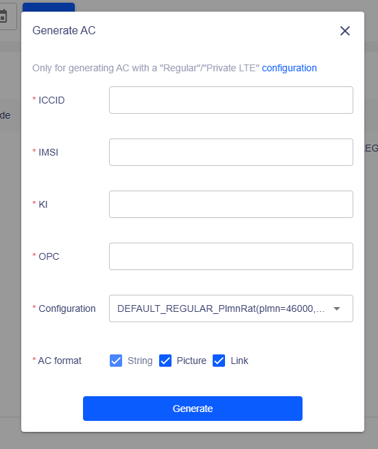

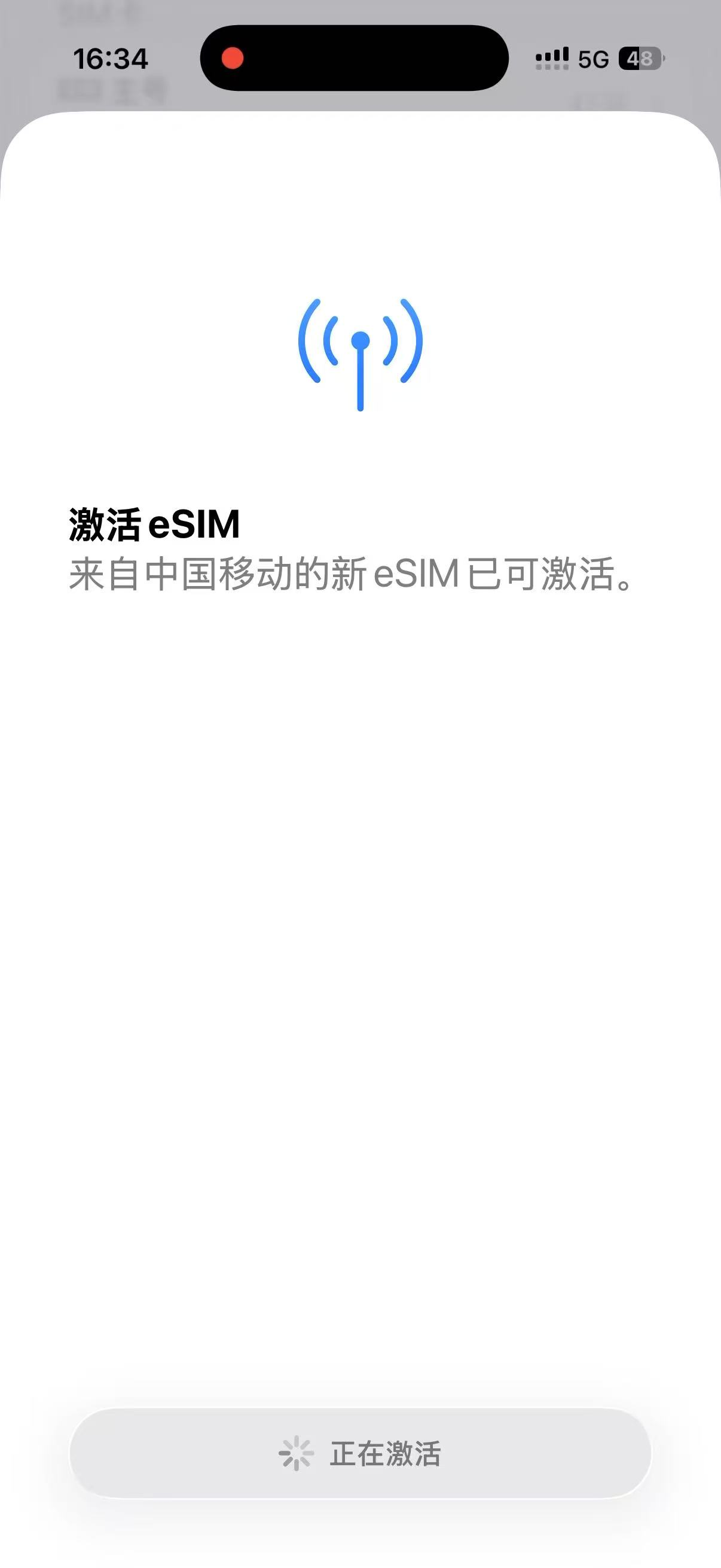

https://rsp.simlessly.com/注册个账号把获取到的数据生成一个esim二维码
扫码就可以激活esim了,激活后之前的实体卡和esim都有效

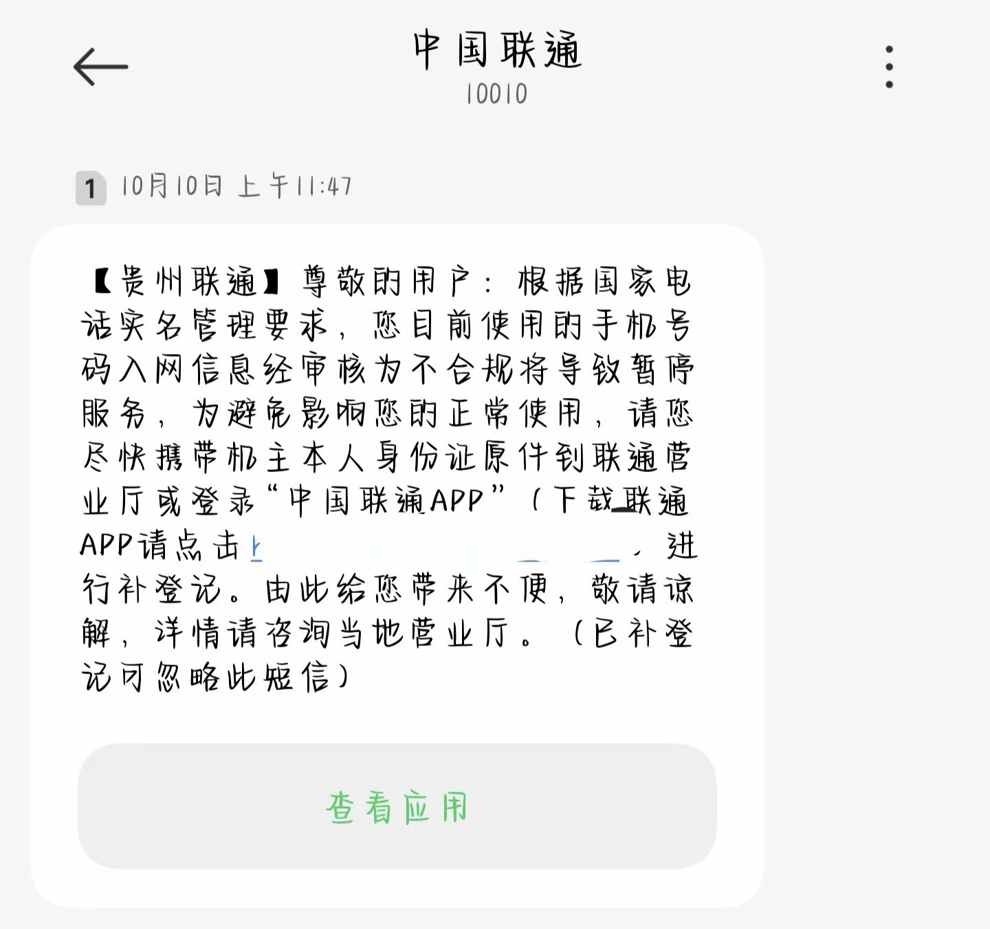

千万不要2个卡同时开机,可能会停卡。

那家simlessly每个账号好像只免费1张,相当于把SIM卡的五码托管给平台,再用平台的RSP服务器下eSIM profile。得2014年左右的卡,iccid为89860111/112/113/114且最后一个字母为E的。不过很多都是走内鬼那边补的这种卡板,流行于2020年。另外同时在网会被局停,楼主说的红字要切记
