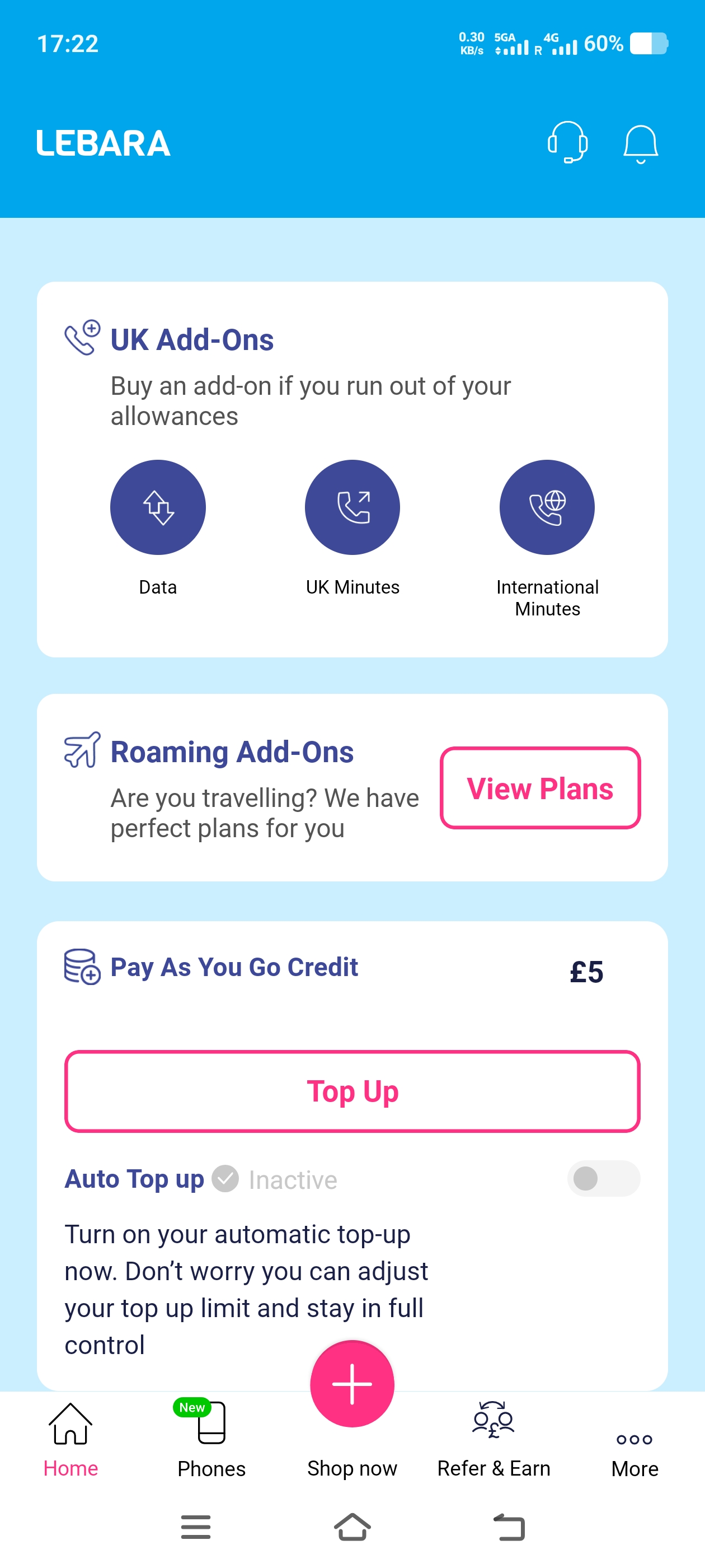

发表于 6 天前 来自手机 | 查看全部 阅读模式
Lebara激活后,号码绑定后台后,没有显示套餐,客服说还是没激活状态,必须要在英国激活才可以。充值5英镑可以激活么?

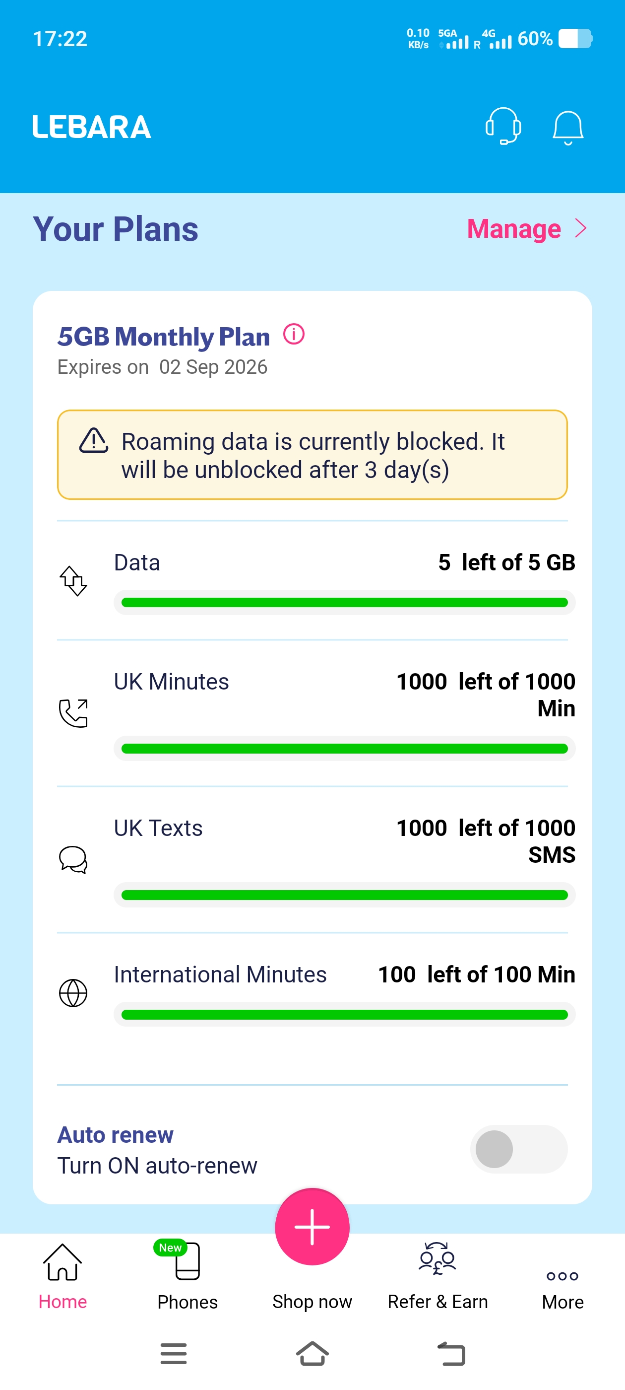

WinterLv.2 发表于 6 天前 | 查看全部
感觉Lebara发不出短信是因为没有“激活”,跟新的voxi一样,开通后只能接短信不能发短信,只不过voxi可以用wifi calling解除限制,这个Lebara不能用
henoLv.4 发表于 6 天前 | 查看全部
据说有两个方式来显示套餐:
1. 充值 5 磅话费;
2. 携号转网给它,这个我验证过了可行。
mikeyLv.2 发表于 6 天前 | 查看全部
再充值5英镑,收到这条邮件就能看到了
hiadmin楼主Lv.1 发表于 6 天前 来自手机 | 查看全部
remrme 发表于 2026-8-8 23:13
发不了短信打不了电话吧,lebara有漫游锁政策的,第一次新号没连uk,你找客服包说有漫游锁让连英国基站的 ...
观望一下吧,客服说可以退款还没敢充值5英镑

lele774Lv.2 发表于 6 天前 | 查看全部
heno 发表于 2026-8-8 20:21
据说有两个方式来显示套餐:
1. 充值 5 磅话费;
2. 携号转网给它,这个我验证过了可行。 ...
佬  怎么携号转过去呢,转过去要填临时号码,给的esim没激活,填了没用呢
henoLv.4 发表于 5 天前 | 查看全部
lele774 发表于 2026-8-8 23:37
佬  怎么携号转过去呢,转过去要填临时号码,给的esim没激活,填了没用呢 ...
哦,我是用客服聊天来转网的,说了一下 old number 和 PAC,以及 lebara 的号码。
lele774Lv.2 发表于 5 天前 | 查看全部
heno 发表于 2026-8-9 00:33
哦,我是用客服聊天来转网的,说了一下 old number 和 PAC,以及 lebara 的号码。 ...
感谢佬 我试试,之前和客服掰扯半天 说必须第一次在英国激活
你是在这个页面吗?https://www.lebara.co.uk/en/port-number,第三步有个 chat 的超链接,回复发不了图片。
heno 发表于 2026-8-9 00:31
我就是国内基站来信号的,然后收到短信通知号码了。来信号的操作,只是在 APN 列表中选了一下 vodafone, ...
佬 能详细说下 apn怎么填吗,2g还是4g 5g信号的,问客服说必须激活了才能转网过去。。
啥也没填,小米手机 APN 里显示了两个,一个 vodafone 一个 dito,我就选了 vodafone 的。我看了下,APN 是 live.vodafone.com
lele774 发表于 2026-8-9 01:06
佬 能详细说下 apn怎么填吗,2g还是4g 5g信号的,问客服说必须激活了才能转网过去。。 ...
你收到 lebara 的短信,告诉你手机号了吗?
收到短信了啊,短信有号码,除了不能收google和gpt的码,其他都行,但是客服说在他们那显示未激活。
哦,我直接找客服,就爽快办理了,他没跟我说激活的事
