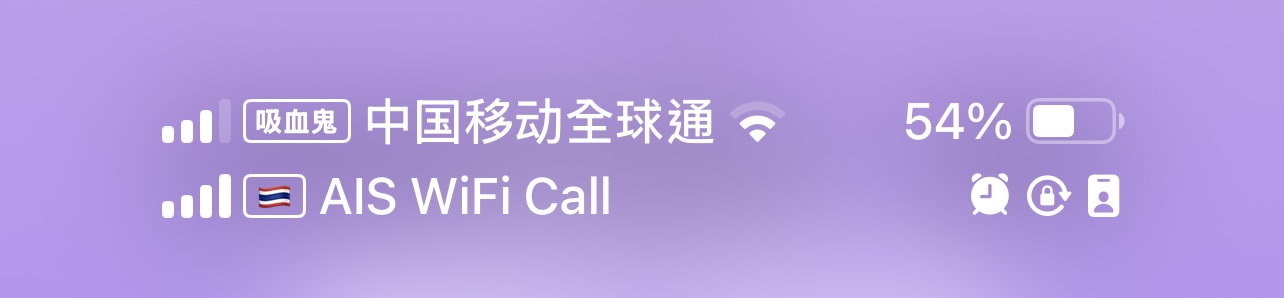

参考论坛以往帖子,更改个人KYC后更改新的esim,这个部分就是基本护照加人脸给客服KYC就能获取了,操作用白纸写“I would like to get a new QR code for mobile number XXXXXXXXXX. Please send it to [your email address]”,XXXXXXXXXX写你的AIS号码0开头的,email address写你申请的获取新esim QR-Code的邮箱,最好是先绑定为AIS里面的邮箱,这样申请比较快点,写完的英文请求下签下与护照一样的签名,纸条加护照加签名放一起拍照,还有附上卡的ICCID,0开头的电话,其余更改esim的请求要求描述情况可以找AI写一写
PS:Vowifi问客服不一定会开通,一个不行问多个,总有一个会帮你开了,有的客服会邮件要求发送护照号到4444161进行KYC,还有剩余两个比较麻烦的

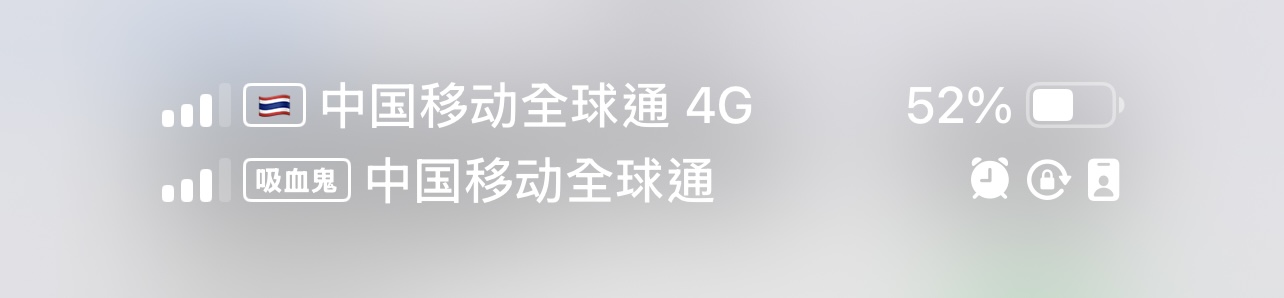

重点国内漫游,看别人说国内漫游得开漫游套餐,不然只有2G,我开始情况的也是,在家附近才有信号,到工作地方基本无信号,后来查阅且参考了XHS发邮件给AIS客服,请求客服开通dummy roaming后可以漫游4G/5G,现在开通了待在市区有信号地方就满信号,而且不用开通漫游套餐

楼主您好,请问下,dummy roaming和wificalling是一个东西吗?还是说是两个东西,您 dummy roaming 和 wifi calling 都申请了?
Hiehg楼主Lv.2 发表于 2026-8-6 11:42:34 | 查看全部
kwkfjfjei 发表于 2026-8-6 11:41
楼主您好,请问下,dummy roaming和wificalling是一个东西吗?还是说是两个东西,您 dummy roaming 和 wifi ...
两个东西,分别申请
