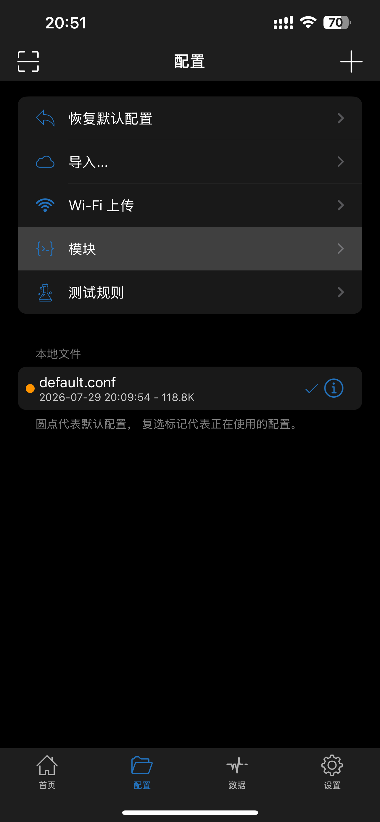

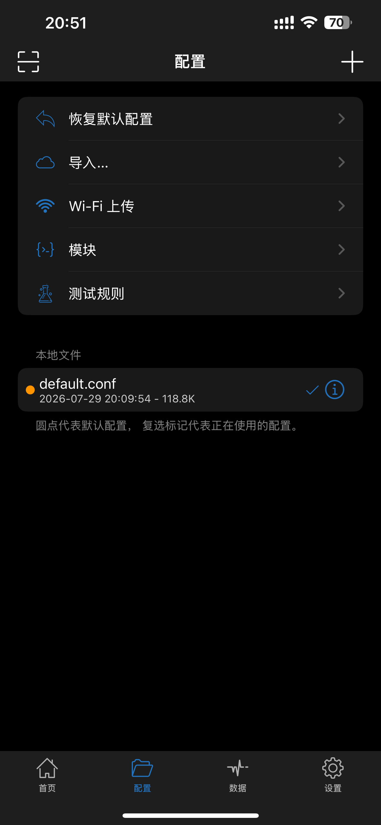

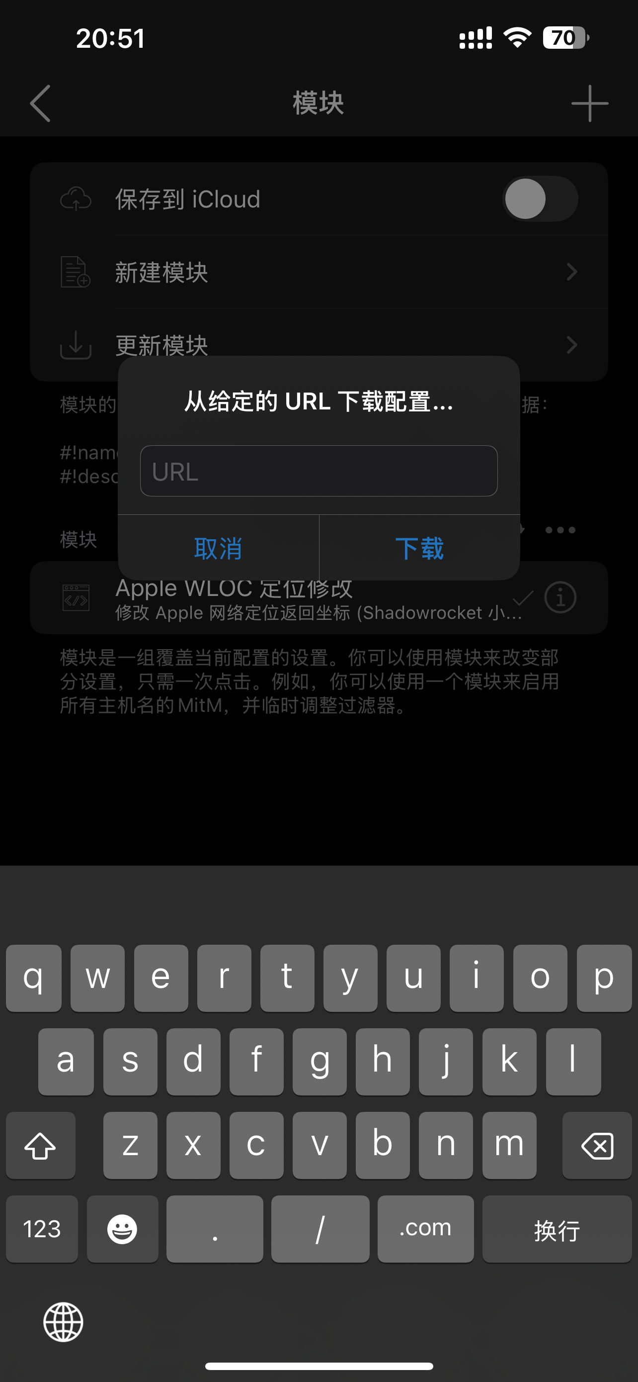

三、导入WLOC模块

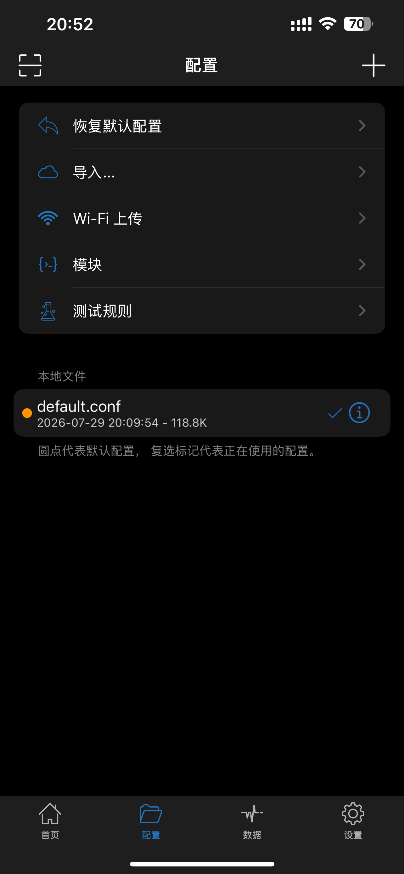

打开Shadowrocket,依次进入:
text
配置 → 模块 → 右上角“+” → 来自URL
粘贴以下模块地址:
text
https://raw.githubusercontent.com/Yu9191/wloc/refs/heads/main/modules/wloc.module
下载并保存。
返回模块列表,找到:
text
Apple WLOC 定位修改
确认模块已经启用,右侧应显示启用标记。
如果导入后找不到模块,请确认链接完整,并检查Shadowrocket是否能够正常访问GitHub Raw地址。

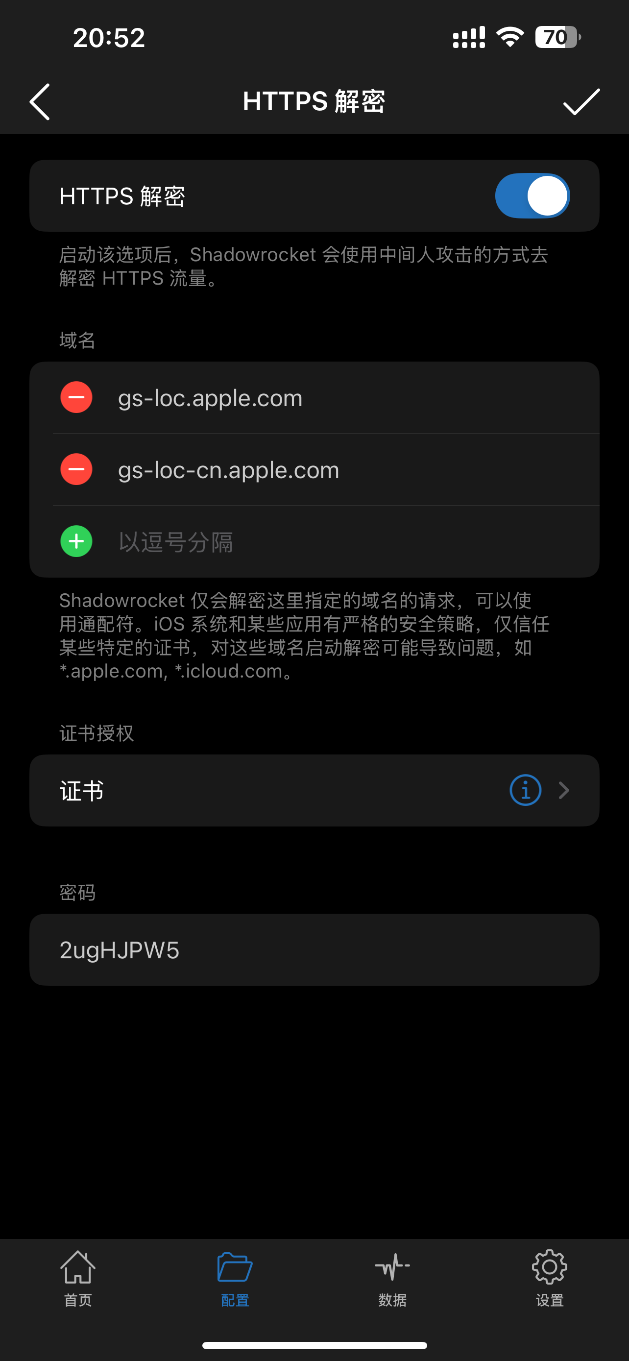

WLOC模块需要拦截Apple定位服务器的HTTPS请求,因此必须开启Shadowrocket的HTTPS解密功能。
不同版本Shadowrocket的入口可能不同。
新版常见入口

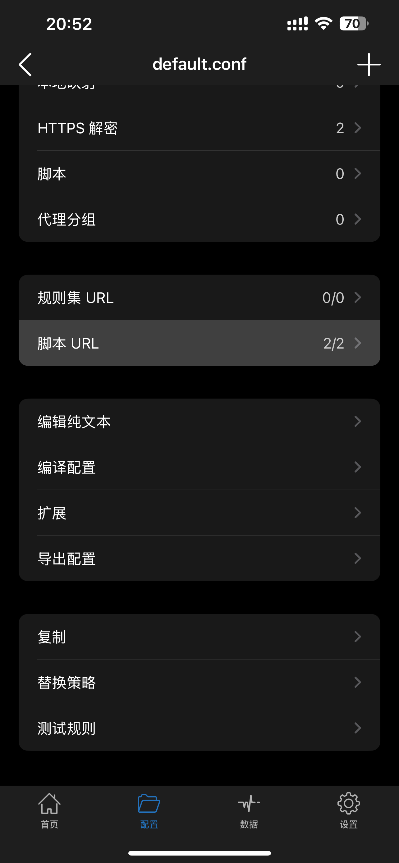

text
Shadowrocket → 配置 → 当前正在使用的配置文件 → 右侧“ⓘ” → HTTPS解密
部分旧版入口
text
Shadowrocket → 设置 → HTTPS解密
找到后打开:
text
HTTPS解密
如果在“设置”页面找不到HTTPS解密,请返回“配置”页面,点击当前配置文件右侧的“ⓘ”进入。
检查MITM域名
导入模块后,以下两个域名通常会自动加入HTTPS解密列表:
text
gs-loc.apple.com
gs-loc-cn.apple.com
如果没有自动出现,请手动添加。
可以使用逗号分隔:
text
gs-loc.apple.com,gs-loc-cn.apple.com
保存后,确认HTTPS解密开关仍然处于开启状态。

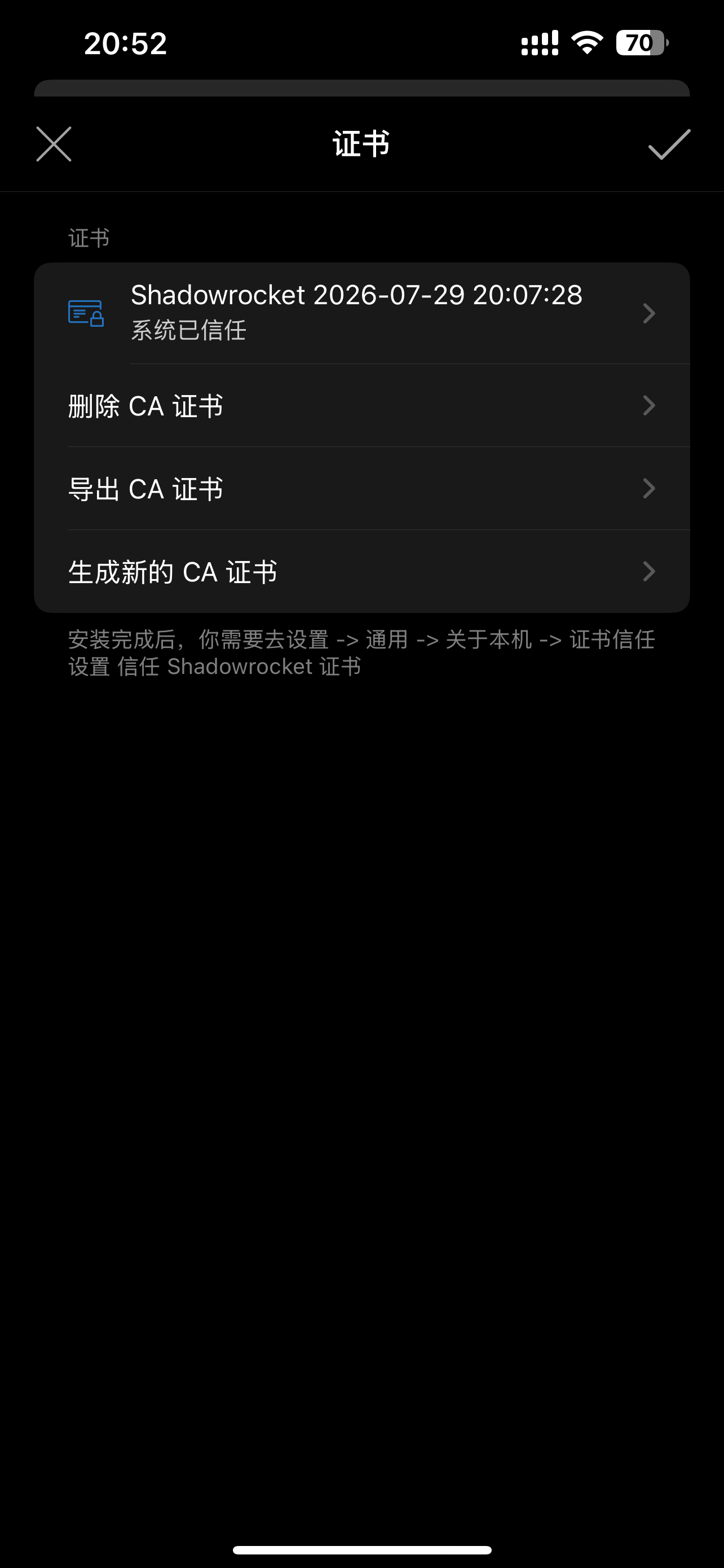

五、生成、安装并信任证书
这是整个教程中最重要的一步。
只开启HTTPS解密开关还不够,还需要安装并信任Shadowrocket的CA证书。

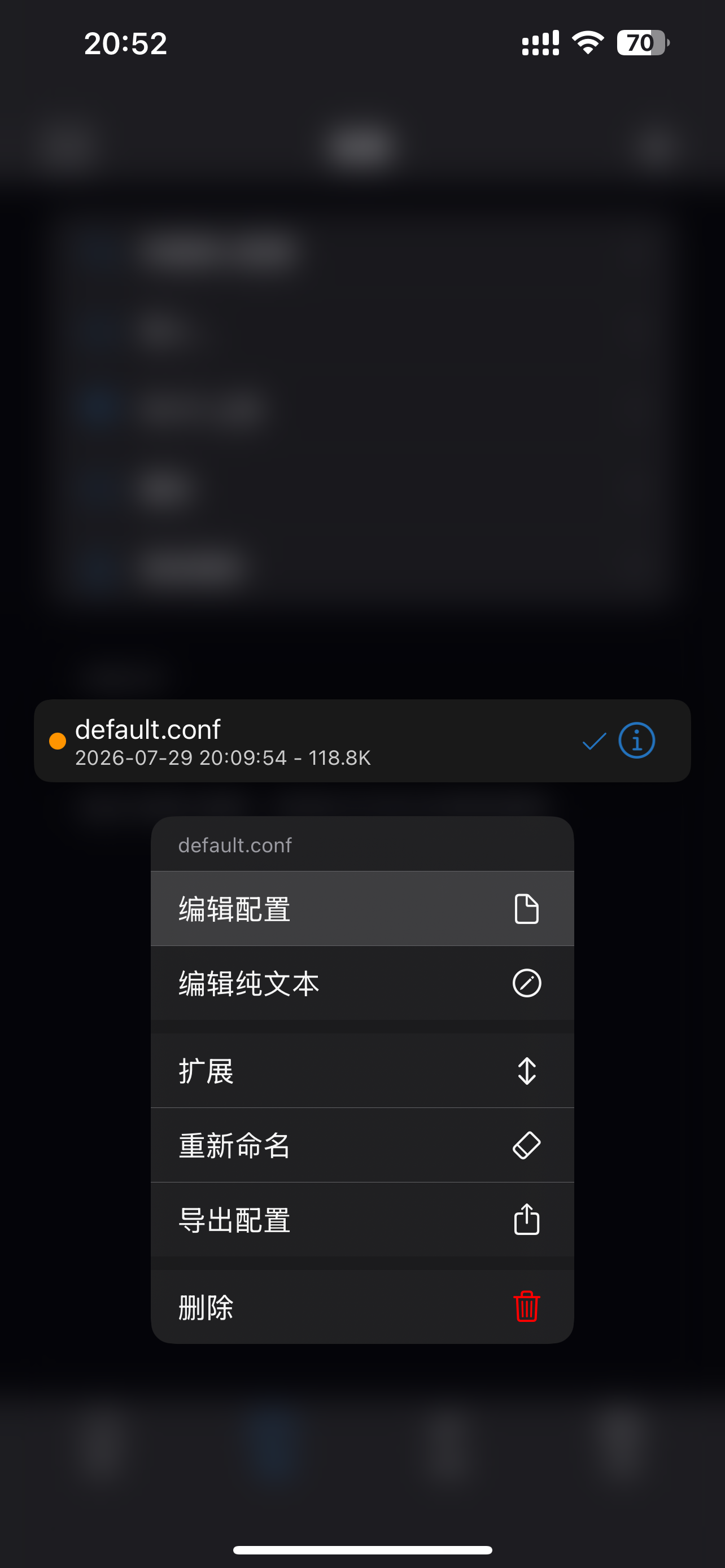

1. 生成证书
在Shadowrocket的HTTPS解密页面中点击:
text
证书 → 生成新的CA证书 → 安装证书
系统会提示已经下载描述文件。
2. 安装描述文件
打开iPhone系统设置,依次进入:
text
设置 → 通用 → VPN与设备管理
找到刚刚下载的Shadowrocket证书描述文件,然后点击:
text
安装
按照提示输入锁屏密码并完成安装。
3. 完全信任证书
安装描述文件后,还需要手动开启完全信任。
依次进入:
text
设置 → 通用 → 关于本机 → 证书信任设置
找到Shadowrocket生成的证书,打开对应的信任开关。
系统弹出警告后,确认启用完全信任。
很多人只安装了描述文件,却没有在“证书信任设置”中开启完全信任,最终导致模块没有效果。

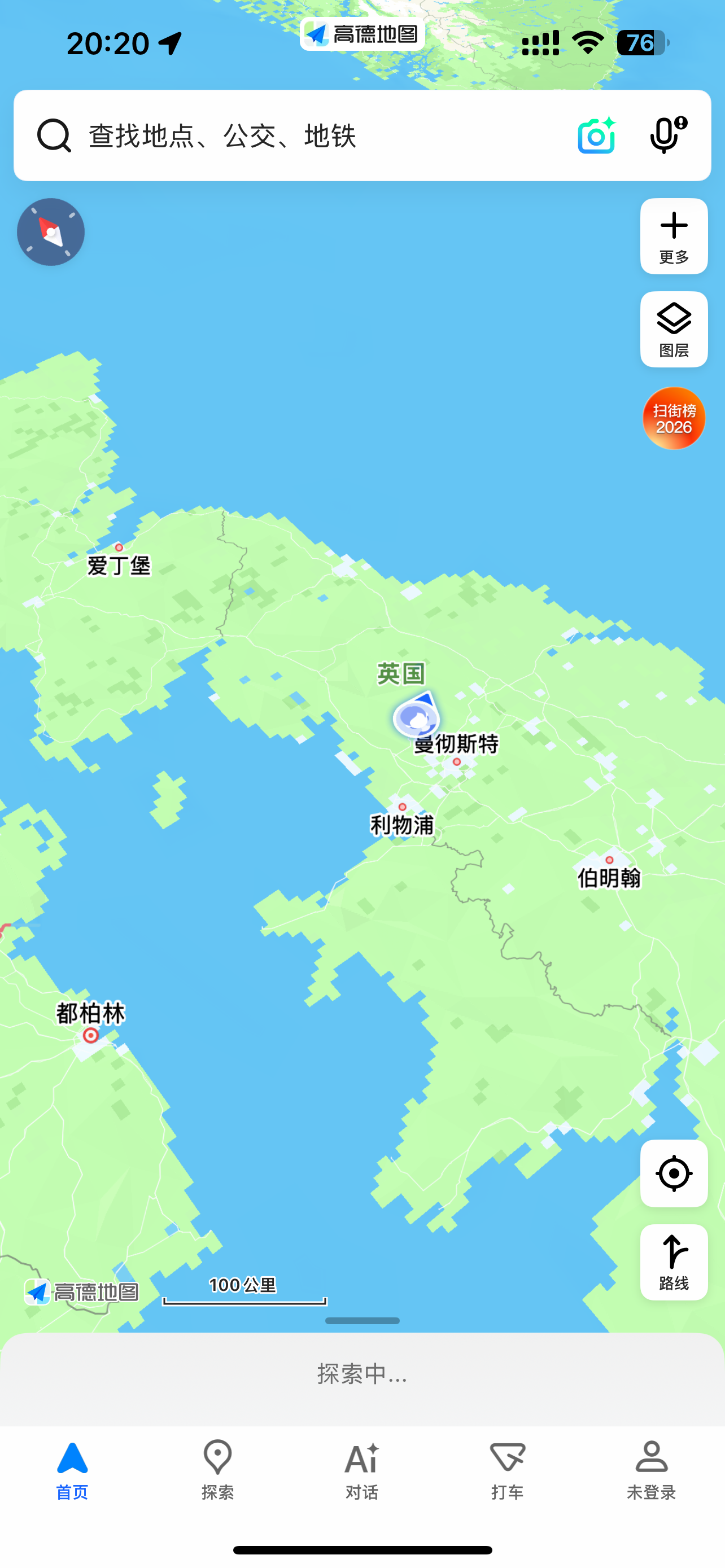

八、让新定位生效
设置坐标后,打开苹果地图观察当前位置。
如果没有立即改变,可以先尝试:
  1. 关闭地图App;
  2. 在后台任务列表中彻底划掉地图;
  3. 关闭再打开系统定位服务;
  4. 重新打开地图;
  5. 等待系统再次触发网络定位请求。
iOS 15~18
iOS 15~18通常不需要重启,重新触发定位后即可生效。(如果只是拉Wi-Fi calling甚至都不需要你改定位 关闭手机定位后重启即可)
如果仍然显示真实位置,可以:
  1. 关闭定位服务;
  2. 确认Shadowrocket已经连接;
  3. 确认模块和HTTPS解密已经开启;
  4. 重新打开定位服务;
  5. 打开地图验证。
iOS 26及更高版本
根据项目说明,Apple从iOS 26开始加强了locationd的定位缓存。
即使WLOC脚本已经成功修改服务器响应,系统仍可能继续读取内存中缓存的旧坐标。
这种情况下,单独开关飞行模式或定位服务可能不足以清除缓存,建议直接重启设备。
高版本推荐流程一
text
  1. 先通过快捷指令或选点页面设置目标位置
  2. 打开飞行模式
  3. 关闭系统定位服务
  4. 重启iPhone
  5. 开机后关闭飞行模式
  6. 暂时保持WiFi关闭,使用蜂窝网络联网
  7. 打开Shadowrocket并确认VPN已经连接
  8. 打开系统定位服务
  9. 打开苹果地图验证
系统定位服务入口:
text
设置 → 隐私与安全性 → 定位服务
高版本推荐流程二
text
  1. 关闭系统定位服务
  2. 保持Shadowrocket代理、模块及HTTPS解密开启
  3. 设置并储存目标位置
  4. 重新打开系统定位服务
  5. 出现位置权限提示时,选择“下次询问或在我共享时”
  6. 打开苹果地图验证
如果方法二过一段时间后恢复真实位置,通常是系统重新使用了GPS结果或定位缓存。可以改用方法一,并在GPS信号较弱的室内环境测试。

定位已经到UK,设置里面也打开了 无线局域网通话 网络选择中只有个自动 没有运营商可选 尝试了重启 飞行模 ...
我也遇到了和你一样的情况? 你成功了吗?

求助大佬,我这个定位已经切换成功了,后续应该如何操作才能激活 CTExcel 呢
阿根Lv.4 发表于 2026-7-29 19:07:21 来自手机 | 查看全部
Louie2333 发表于 2026-7-29 18:56
求助大佬,我这个定位已经切换成功了,后续应该如何操作才能激活 CTExcel 呢 ...
配置好英国节点
按教程小火箭设置好
插卡
开飞行
连wifi
开全局
拉起Wi-Ficalling后打888就行了
