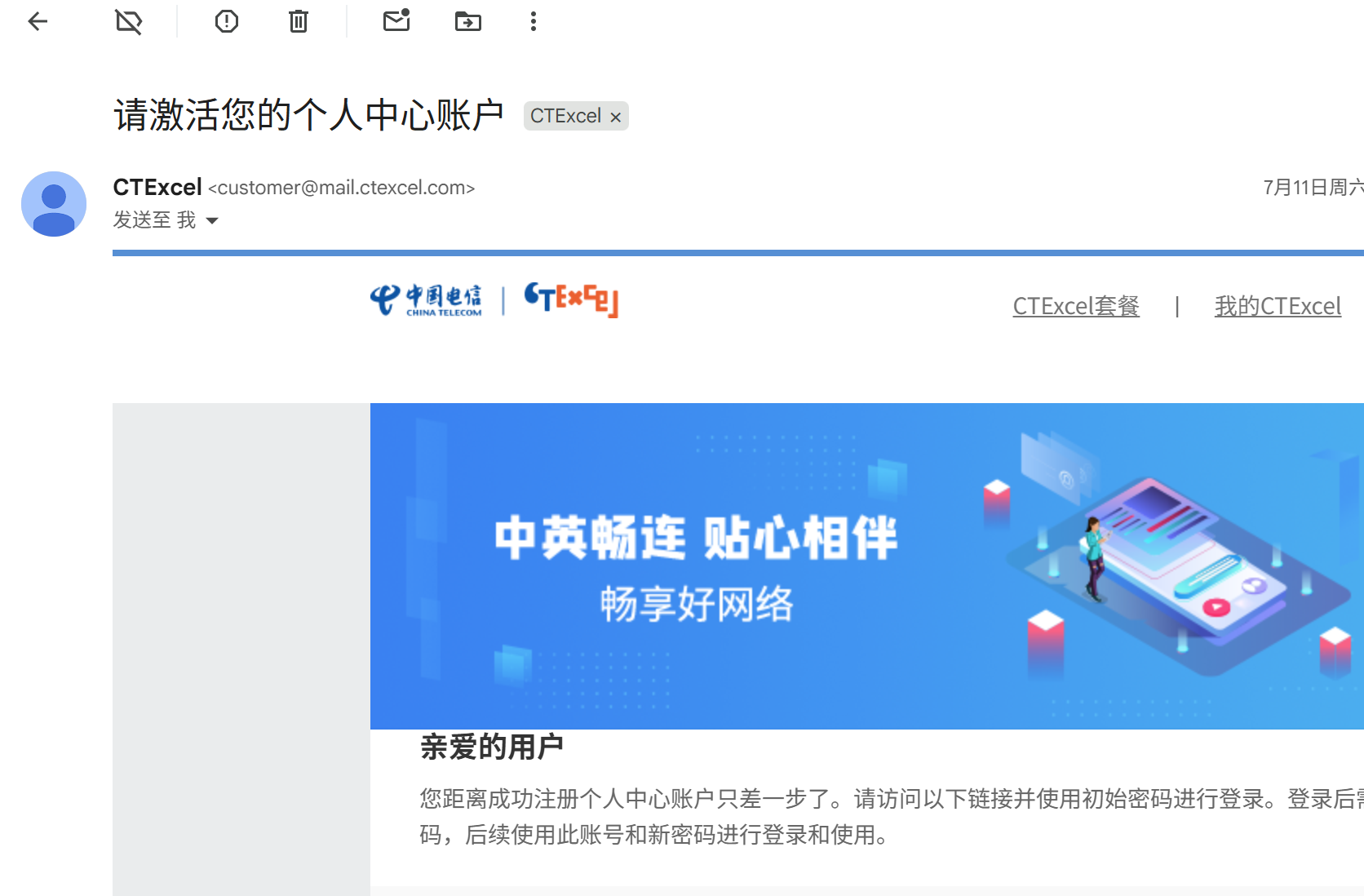

CTExcel UK 最近五折促销,跟风也下了一张,选择的是Esim版本,简单记录下整个过程,几个小时就激活了
CTExcel UK 回国年套餐 激活教程
1、到官网下单,选择esim版本,建议选择50GB的号码不带4,15GB的号码带4,当然也可以加钱自选靓号。

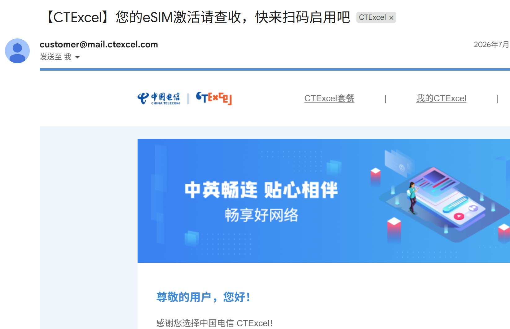

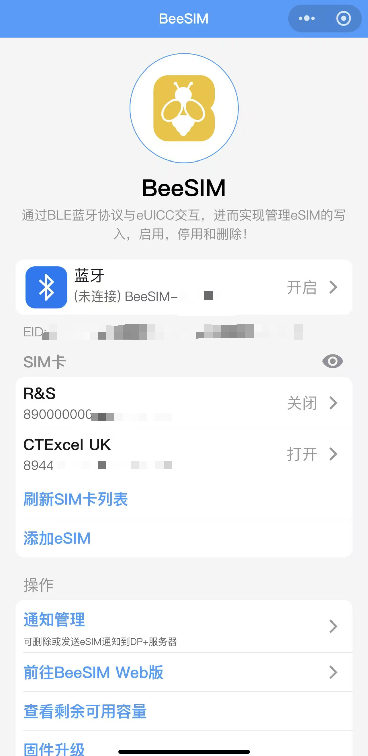

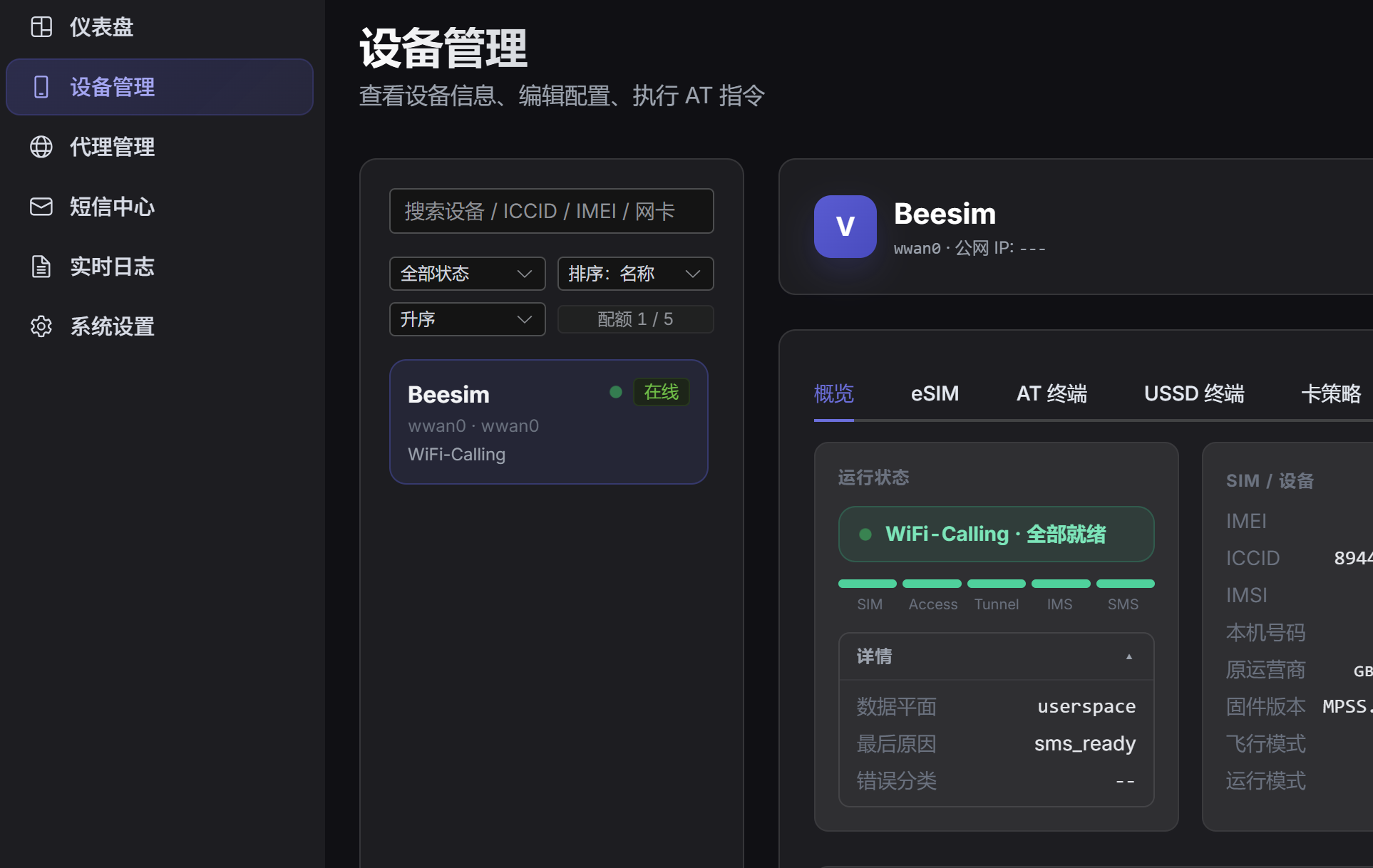

2、收到esim激活邮件,手上有支持esim的手机直接扫码下载配置文件激活,没有的可以使用Xesim、Beersim等实体卡esim写卡使用。

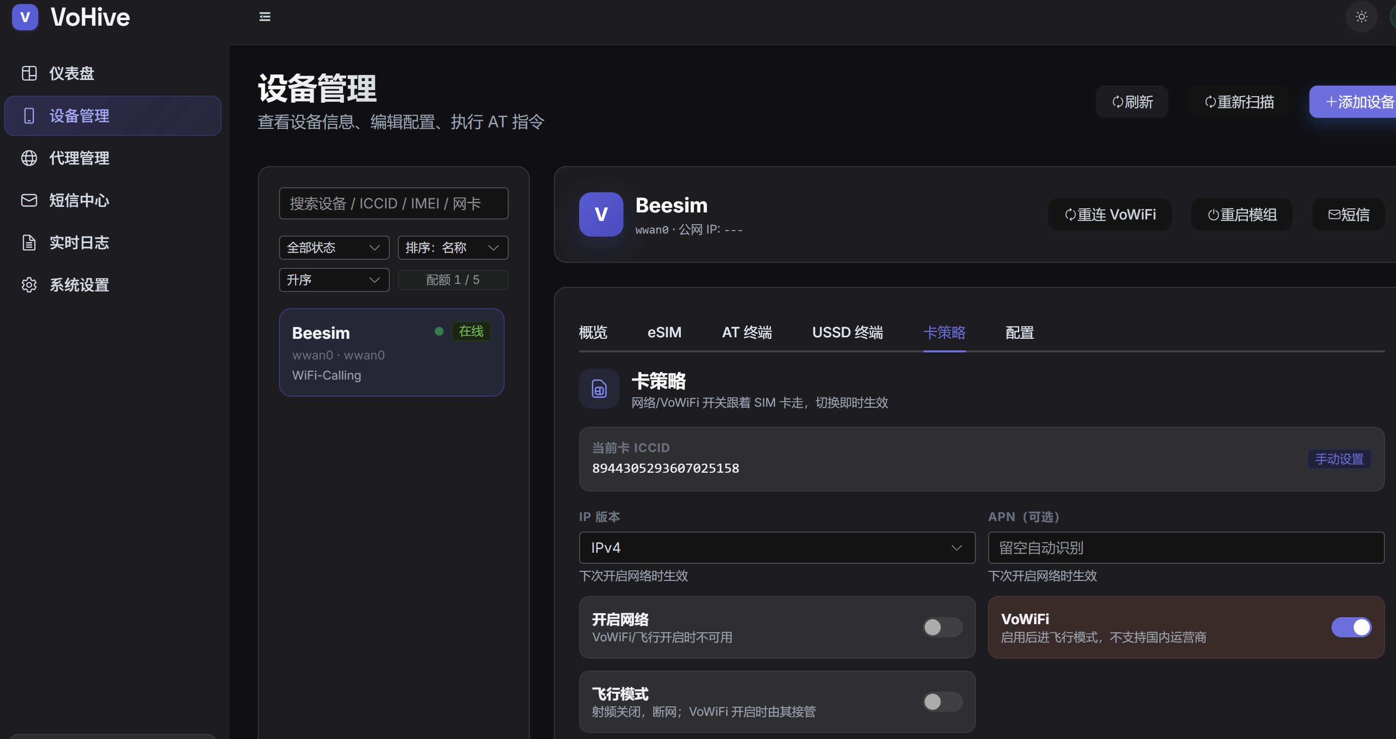

3、把写好的实体卡插到410或者大疆4G模块中,打开VoHive---设备管理。 应该就能直接看到卡了,这时候还是没信号的状态。

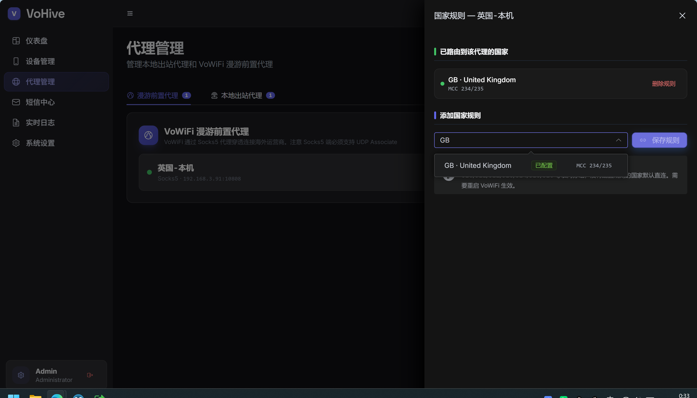

4、打开VoHive---代理管理---漫游前置代理---设置一下你的梯子代理或者电脑的梯子客户端代理地址,国家规则那边要增加一个GB 英国的匹配规则。
5、打开VoHive---设备管理---选择sim卡---卡策略---启用VoWiFi,等几分钟,回到卡管理那边 能看到已经连接上WiFi-Calling。

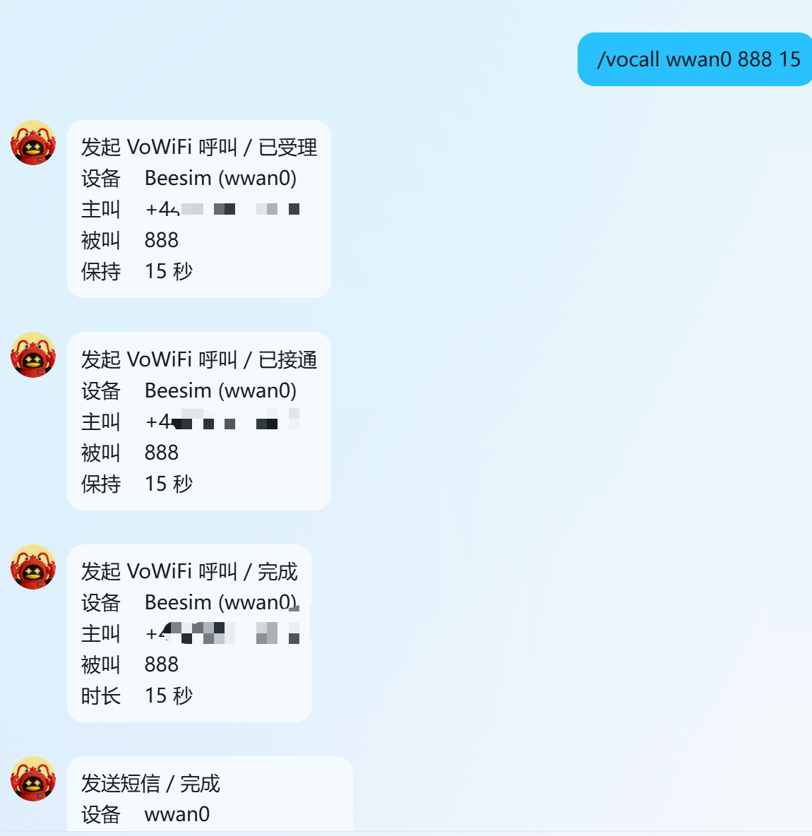

6、进到短信管理 里面能到激活短信,再发送BAL到888,会收到余额提示的短信,正常应该剩余0.01英镑余额。后面再到你绑定的通知机器人那边输入 /vocall wwan0 888 15 ,给888号码拨打15秒,过几分钟邮箱就会收到激活成功邮件了。
