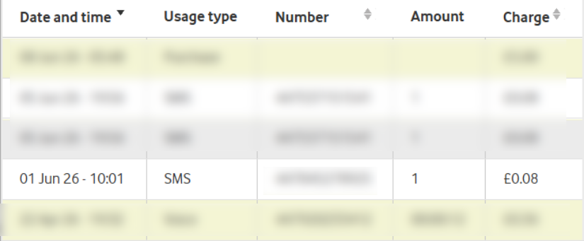

保号贵吗,Vodafone UK一条短信0.08,3个月一发一年也就0.32,至于容易封,我实体卡用一年多,转esim几个月了没被封

教授小秘书楼主Lv.4 发表于 2026-6-15 21:54:28 | 查看全部
沐子曦 发表于 2026-6-15 15:24
保号贵吗,Vodafone UK一条短信0.08,3个月一发一年也就0.32,至于容易封,我实体卡用一年多,转esim几个月 ...
估计套餐不一样,0耗哪个没办法充值到余额,发短信保号,加上BUG开
