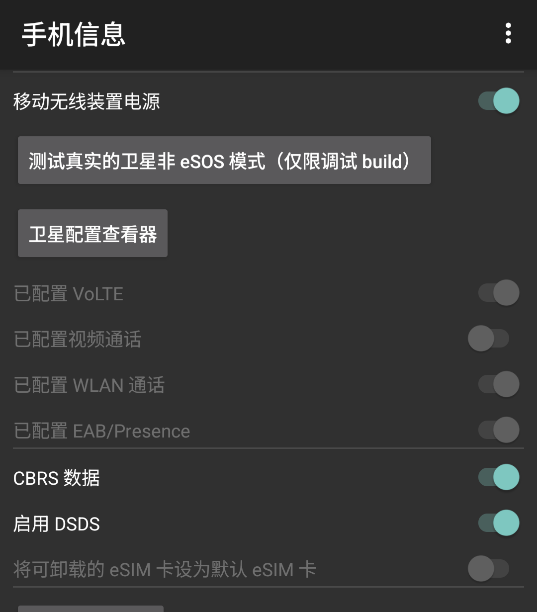

进工厂模式,把外置卡的供电关了,关闭管理外置卡作为esim,再开内部的esim。之后使用实体sim卡需要重启,否则一段时间后系统会卡死然后强制重启

工厂模式?请问,这个怎么操作进入?
xyfcLv.3 发表于 2026-6-14 23:31:20 来自手机 | 查看全部
那个拨号盘4636

那个拨号盘4636
这个试过不行
