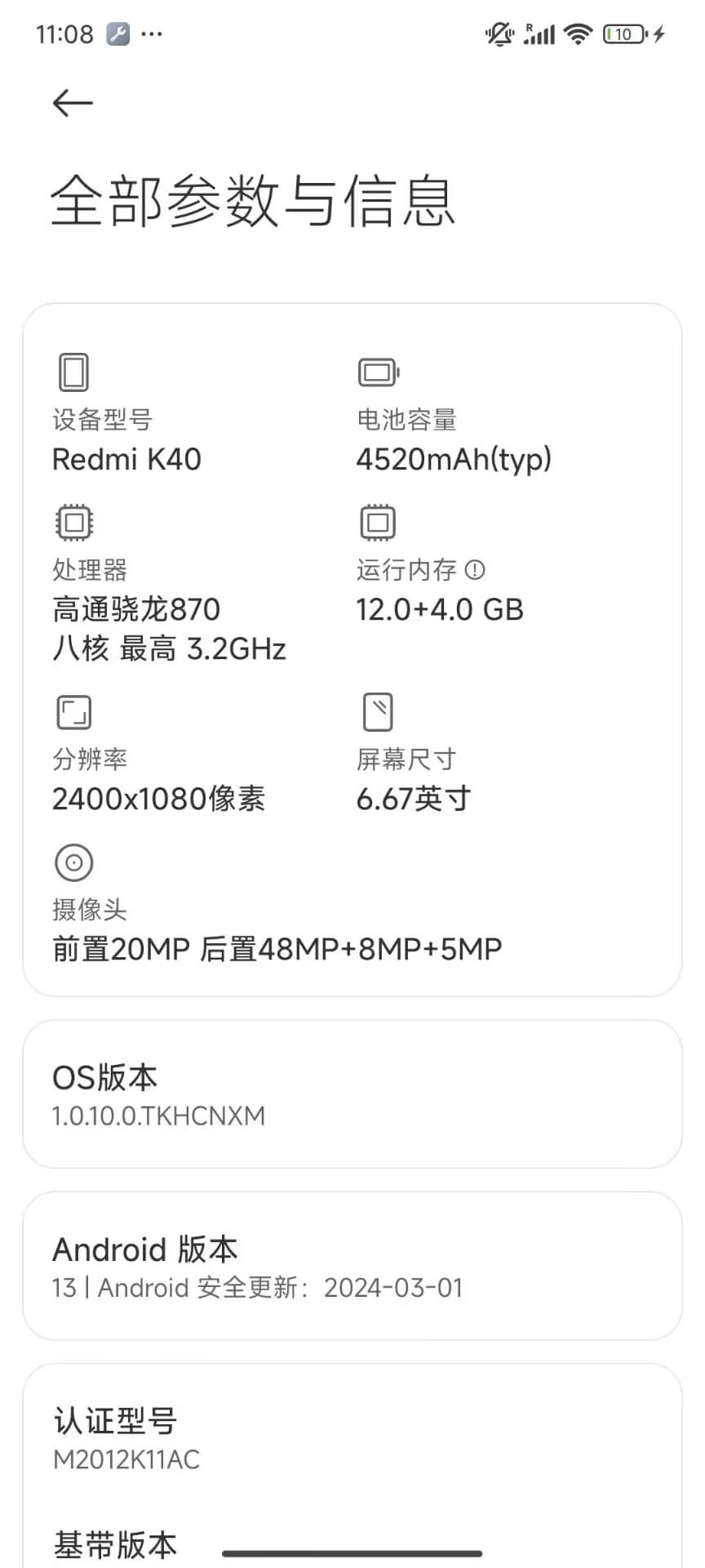

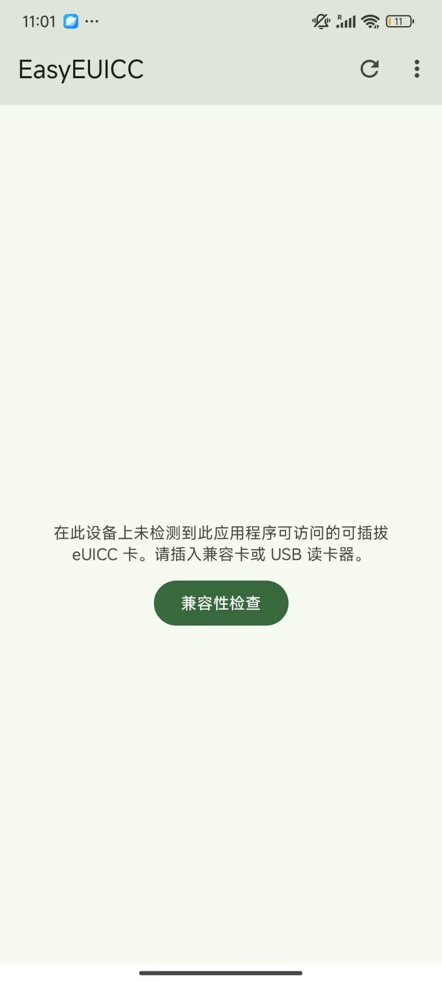

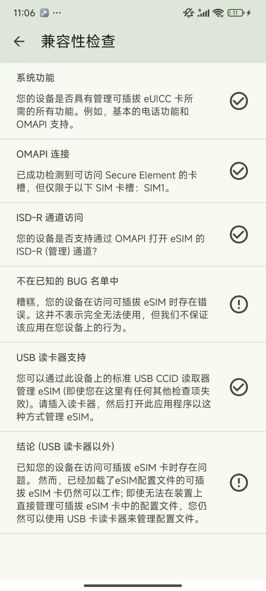

i need help! 我切换完卡之后 放到我的iPhone里面,我现在想切一个号,结果一直提示我这个,怎么回事儿啊,设备是 小米 Redmi K40 47f6b4de69699c2bbe229dd3336c4dd0.jpg 384981241c9043438fafa884fef1a38a.jpg ab107d43941d697e00b4c50daff03dba.jpeg
