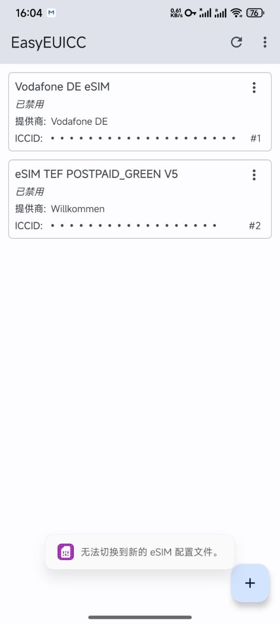

求助各位大佬有关小白卡的几个问题:
1.小白卡用easyeuicc写入德国O2,但是不能切换,只能启用之前写入的德国沃达丰卡,这要怎么弄?
2.另一张小白卡写入了voxi并开启了Wifi calling,但是在easyeuicc软件里面找不到这张卡,这是怎么回事?

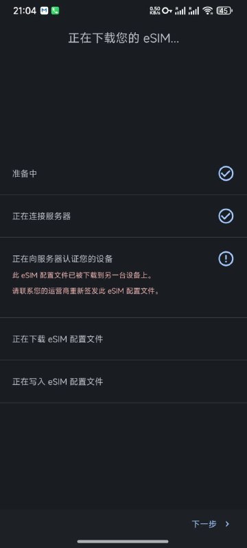

3.我直接把SIM卡管理里面LPAe Menu里的Profile删除了,然后重扫二维码一直说被下载在另一设备,这种要怎么找回?
评论9
penis4Lv.2 发表于 2026-5-24 21:57:02 来自手机 | 查看全部
用stk切卡不就行了
vitoLv.2 发表于 2026-5-24 21:59:08 | 查看全部
存在bug
正常现象
estk的不会
Bowen楼主Lv.2 发表于 2026-5-24 22:43:42 | 查看全部
penis4 发表于 2026-5-24 21:57
用stk切卡不就行了
咦真的stk切卡有信号了,大佬其他两个问题怎么解决
Bowen楼主Lv.2 发表于 2026-5-24 22:45:49 | 查看全部
vito 发表于 2026-5-24 21:59
存在bug
正常现象
所以这是小白卡才有的bug吗?我之前用都能切卡,就是我把一张卡的文件直接删了之后就不能切卡了,不知道是不是这个原因
qq923344550Lv.2 发表于 2026-5-24 23:03:41 来自手机 | 查看全部
点eulcc里面应该有一个stl,在stk里,点了esim启动个人资料,然后返回EasyEUICC,卡一就自动被禁用了,卡2启动了,我之前就是这样切换的

penis4Lv.2 发表于 2026-5-25 00:40:23 来自手机 | 查看全部
第三的话用nekoko联网补发通知或许可以,但你是easyeuicc
Bowen楼主Lv.2 发表于 2026-5-25 10:01:02 | 查看全部
关键是没有删除的通知,不能重发通知处理
Bowen楼主Lv.2 发表于 2026-5-25 10:01:37 | 查看全部
qq923344550 发表于 2026-5-24 23:03
点eulcc里面应该有一个stl,在stk里,点了esim启动个人资料,然后返回EasyEUICC,卡一就自动被禁用了,卡2 ...
已经切换了,谢谢
