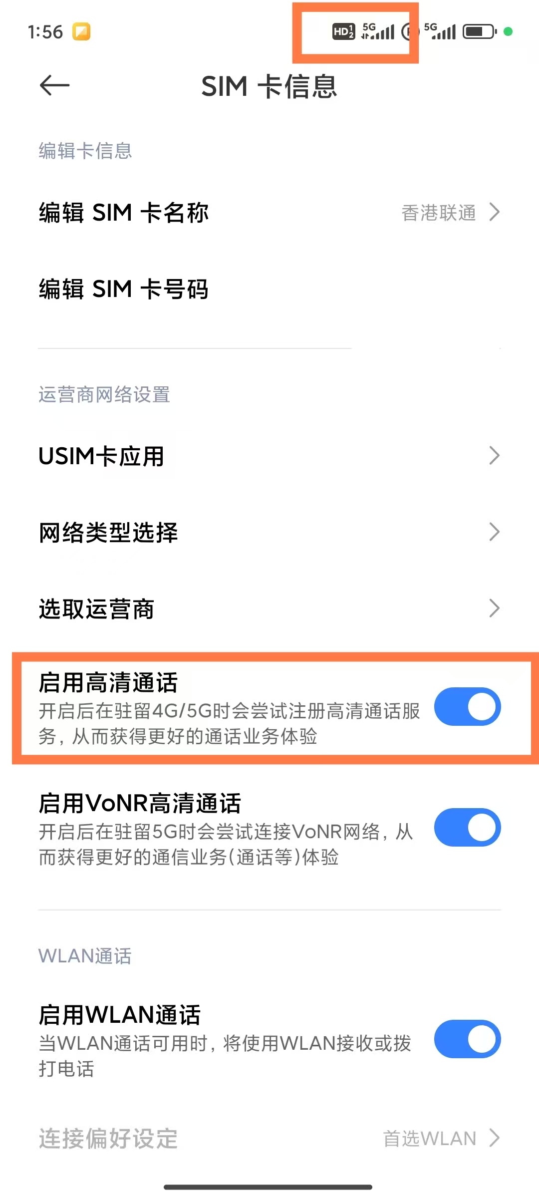

1. 截止发帖,大概1星期前,cuniq的大陆客服 18618810010 在整个魔都地区都处于布控状态,拨打过去直接忙音秒断。直到我投诉反馈,才从某安全中心解除布控,可以自由拨打
2. 我在魔都之外的某个省份,可以自由接听来电,但魔都就是不行。非得跳3G信号才能接电话
3.  cuniq月神卡在去年12月份 以及今年1月份左右,可以接电话,春节过后就不行了,所以现在 魔都地区cuniqHK电话卡只能拨,不能接。有3G信号的地方和HK本地来电除外。
4. 有3G信号的地方虽说可以接电话,但用月神卡拨大陆电话来电显示:+852xxxxx,非+86大陆号或者0086。
5. 在魔都有VoLET 和 5GNR的情况下,可以接听HK本地来电,说明魔都的 VoLET 没有问题,我严重怀疑是触发了某种安全风险。
6. 我对上述问题,跟魔都联通公司反馈,魔都联通公司表示无能为力,因为cuniq月神卡在它们系统里查不到,没发提交申请给某安全中心询问原因。
新人发帖,随意吐槽一下,欢迎各位讨论

xyfcLv.3 发表于 2026-5-3 13:27:20 来自手机 | 查看全部
同上海,就是volte的问题,我pixel强开volte就可以正常接打,不过接听方会0086。
关volte就会回香港号且只能在3G区域接打。
我pixel默认这张卡没有volte,只能强开,同时也没有5G。

两笙山世楼主Lv.1 发表于 2026-5-3 14:05:36 来自手机 | 查看全部
关volte就会回香港号且只 ...
我的小米手机也是强开VoLET,这VoLET不强开的话,根本打不了+86☎️.....我多次测试,只能接通香港+852📲,至于香港联通APP的在线客服,估计连查话费余额的权限也没有,不信你试试?不然为啥每次要主动输号码,问一些专业问题、急事,全程糊弄人

那叫VoLTE,不叫VoLET
另外,月神卡注意不要长时间关机,最近感觉联通香港在尝试清退大陆用户,我的已经被停机了,听说是因为会发一个短信到你手机上,要求5天内二次实名,这个二次市民的状态你在app里是看不到的,只要没开机你就不知道
现在找客服扯皮就跟我说车轱辘话,让我继续等回复,我估计是永远不会有什么回复
