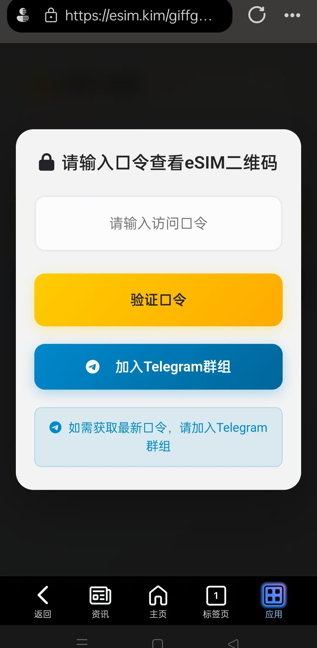

xuridongshengLv.2 发表于 4 天前 | 查看全部
由于postman在倒数第二步过不去,然后再试手机上直接点安装,希望出现那个LPA码,结果出现一个界面:请输入口令查看Esim二维码,这又是什么幺蛾子?
NyaPass7楼主Lv.4 发表于 4 天前 | 查看全部
xuridongsheng 发表于 2026-5-10 17:55
由于postman在倒数第二步过不去,然后再试手机上直接点安装,希望出现那个LPA码,结果出现一个界面:请输入 ...
截图!别光文字说 我看不懂你卡在哪里了!!

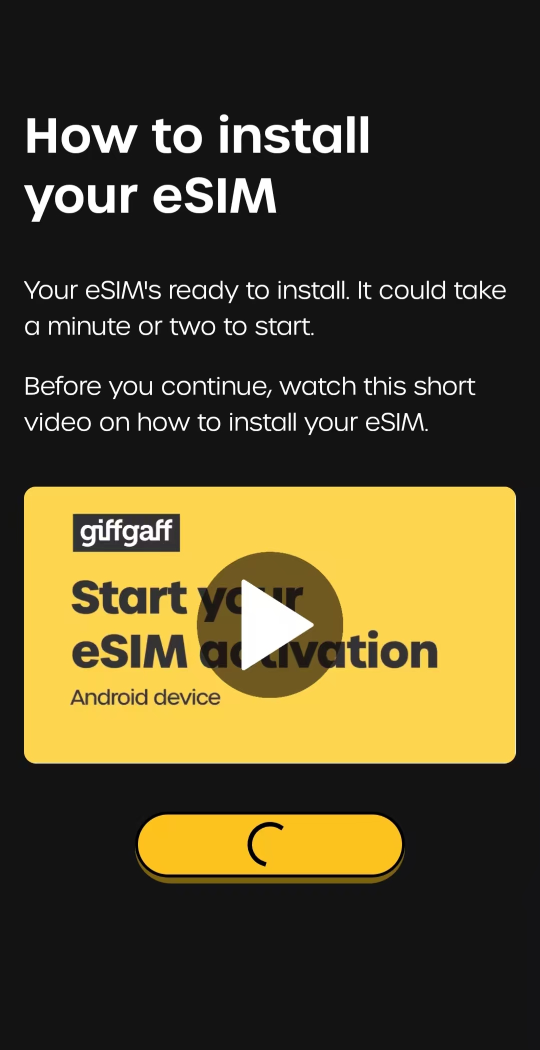

xuridongshengLv.2 发表于 前天 20:33 | 查看全部
当点击图一中的安装时,就会弹出到图二的界面
