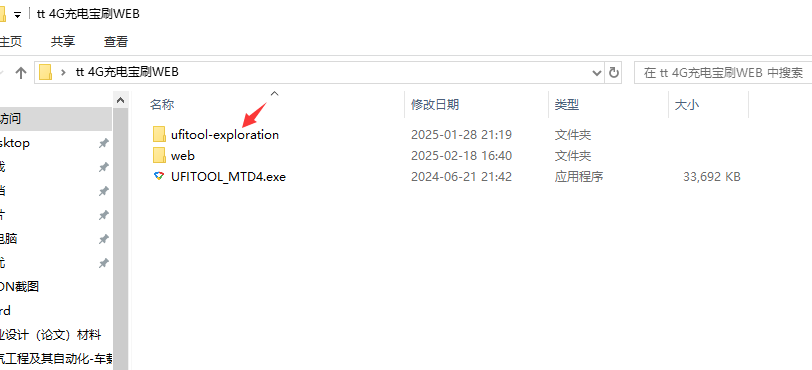

第一步,准备环境

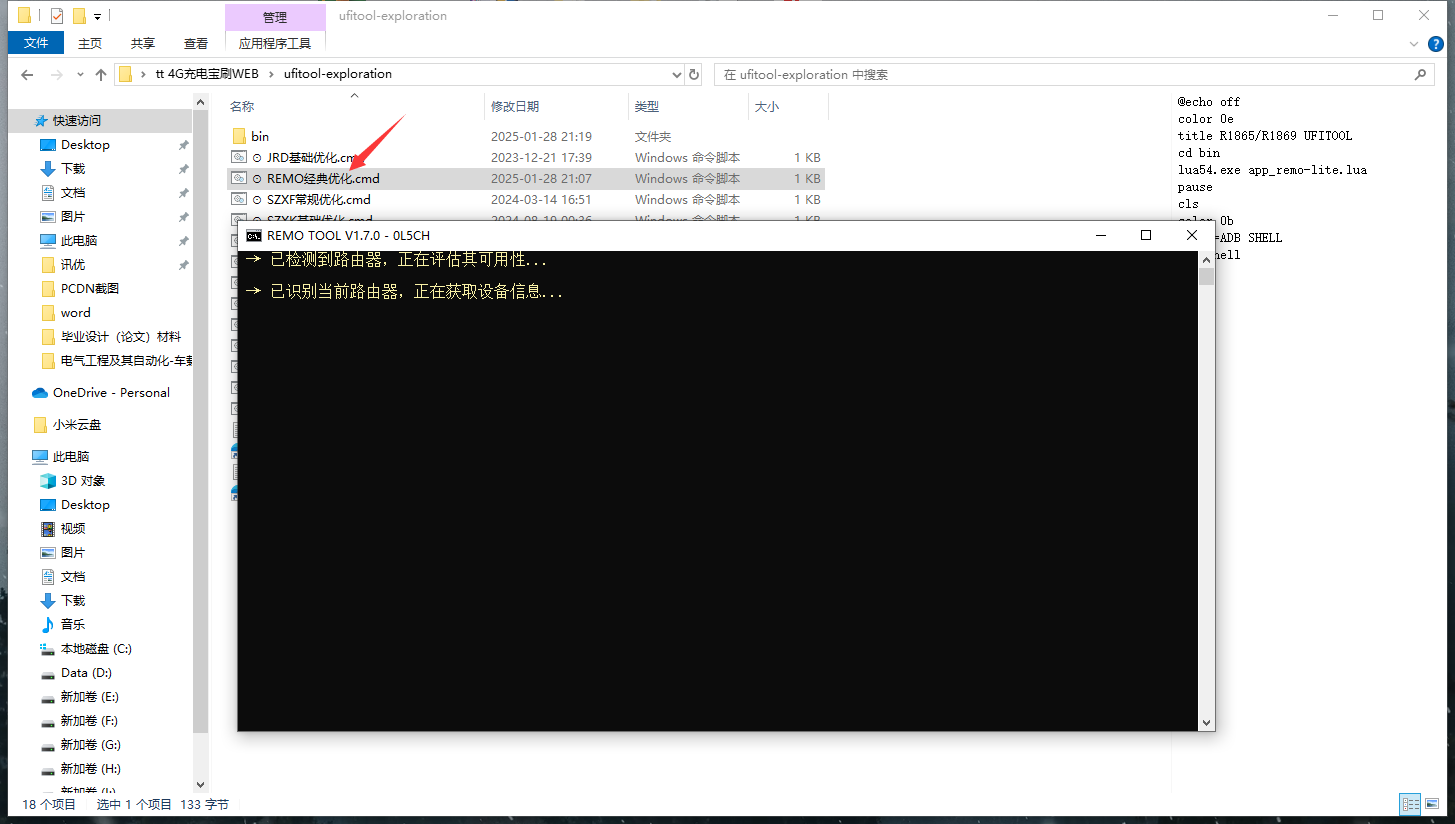

操作如下图:打开ufitool-exploration里REMO经典优化按提示操作,优化开启可读写的ADB
出现下面的提示操作继续即可

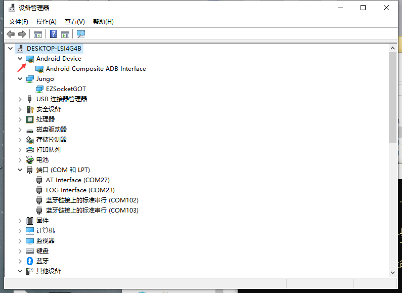

操作结束以后,打开设备管理器。看到出现ADB设备代表操作完成
若没有ADB设备,请安装ADB驱动:https://www.123912.com/s/4nTuVv-a1cgv

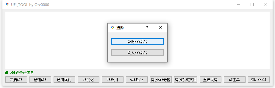

第二步,备份WEB

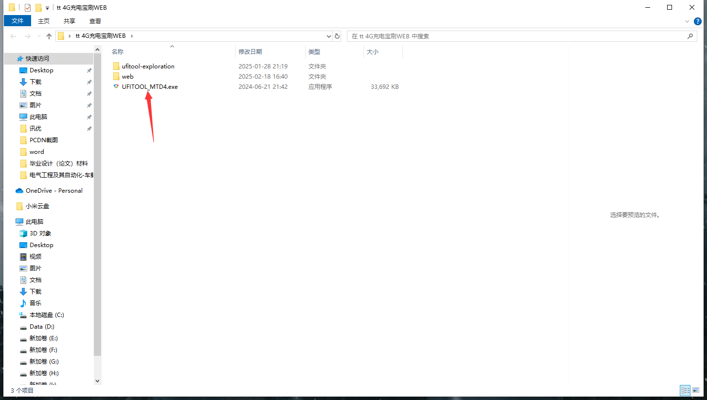

按下图操作,打开UFITOOL_MTD4

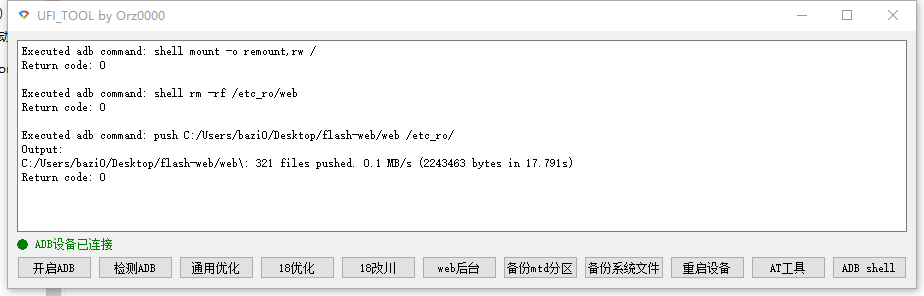

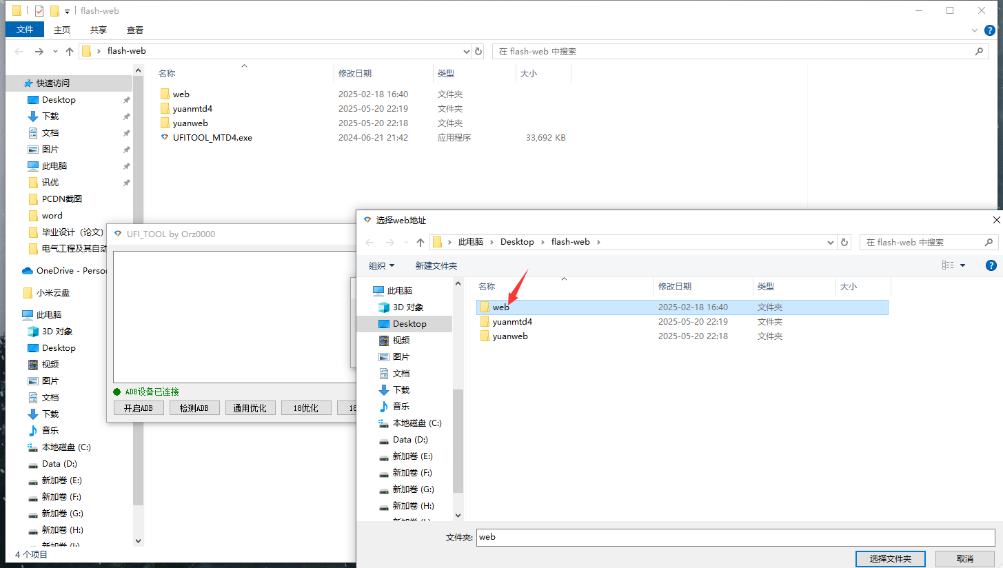

选择WEB后台选项,备份/刷入。先进行备份。再点击刷入
刷入选择此文件夹
出现以下提示即为成功

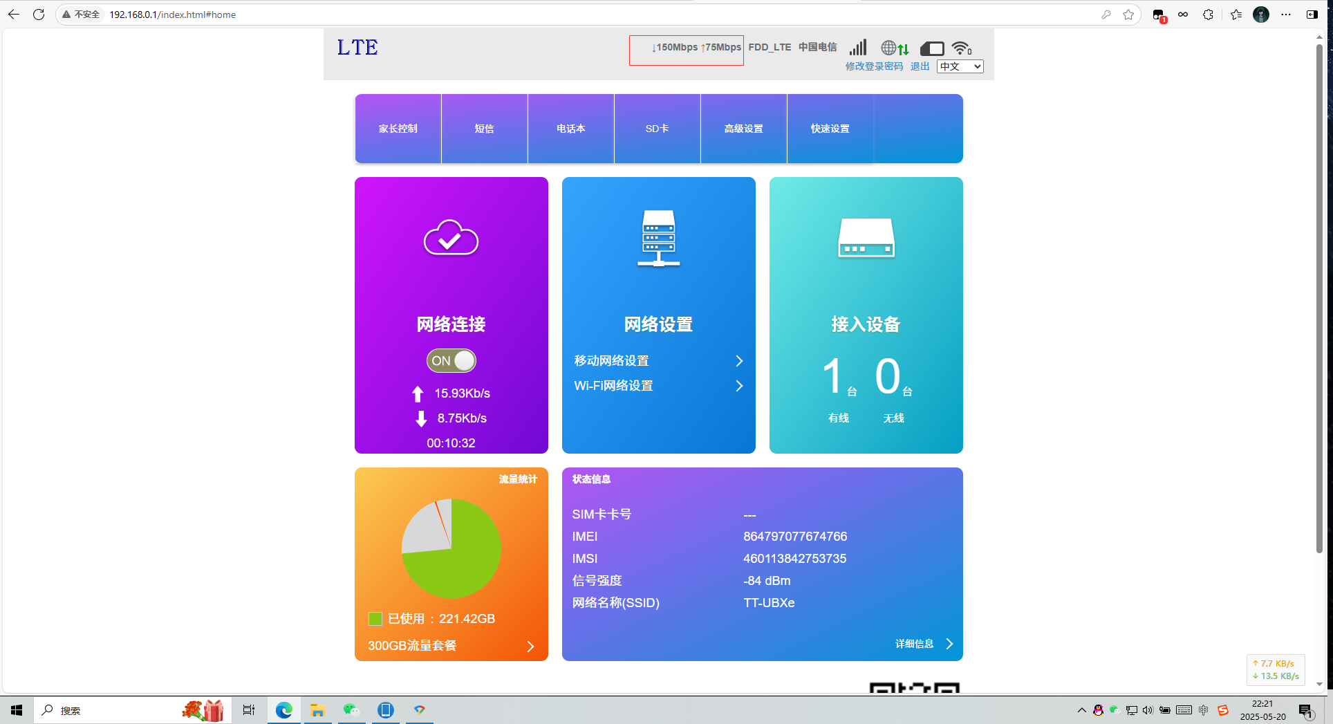

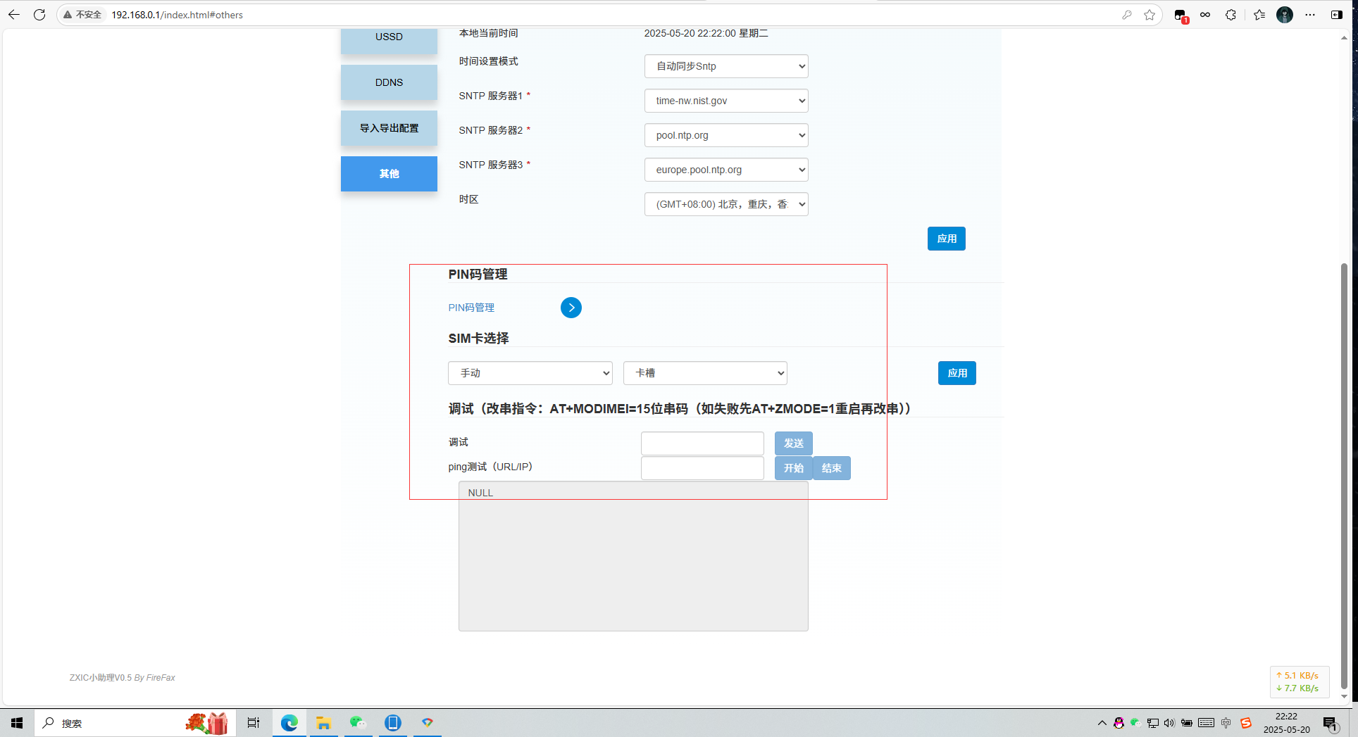

此时进入后台界面
会多出下图中框出来的部分,即为成功。
